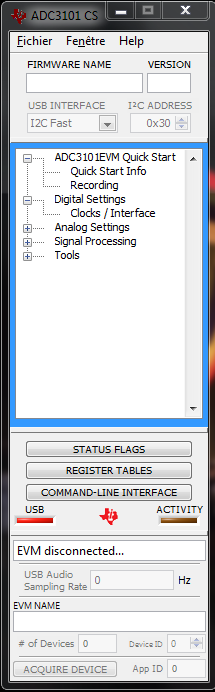

器件型号:TLV320ADC3101EVM-K
我尝试使用评估模块 TLV320ADC3101EVM-K 在控制软件上、它指示 EVM 已断开连接、即使它已断开。 我以管理员身份运行该软件,并处于兼容模式(Windows XP Service Pack 3)。
我还注意到、当我只为 USB-MODEVM 供电时、LED D2会亮起、但当我将 TLV320ADC3101EVM 板连接到它时、LED D2不会亮起。 我不知道它是否相关。
提前感谢您的帮助
    大家好、Angeline、
    LED D2指示 USB 通信、这表明连接 ADC3101子板会影响 USB 通信。 这可能与主板中 TAS1020B 器件读取 EEPROM 时出现的问题有关。 请确保主板中 SW2上的 A2开关设置为 OFF 位置、同时子 板中的 W11短接。 在这种配置下、USB 控制器应读取正确的 EEPROM。
     Diego Melendez López í a
      音频应用工程师
    您好、Diego、
    感谢您的回答、问题来自您之前所做的 A2开关。
    Angeline
