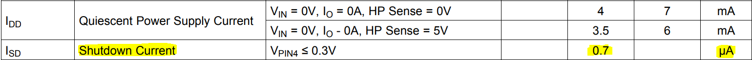

该器件是否根据数据表中待机期间的电流消耗进行调节?
我收到了客户的以下问题。
在 μA 点、有一些部件的流速超过230 μ A。
在 μA 的电路中、标准电流为100 μ A。
该值230 μA 是否为异常值?
VDD 在3.7V 时使用。
最棒的,雷加尔

    该器件提供的几乎所有信息都包含在数据表中。 电路板的某些组件可能略有差异?
    数据表提供了典型的静态电流值、您提到的测量电流值实际上低于规格、因此我想说这两个值看起来都很好。
    -Ivan Salazar

    关断电流的最大值是多少?
    最棒的,雷加尔
    福泽
    福泽-圣、
    数据表仅提供关断电流的典型值、请参阅以下数据表摘录:
    -Ivan Salazar
