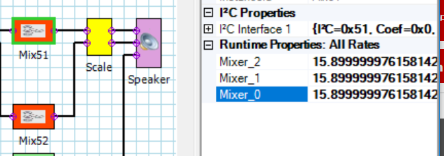

大家好、
TAS5755 0x51和0x52各有三个混频器。
GUI 可将最大值设置为15.9。
这是否意味着每个输入上的噪声为15.9dB? 如果音量太小、该混频器可用于增益增大。 对吗?
BR、
SHH
    您好、Scott、
    请查看以下混频器说明。 单位是多个而非 dB。
    郑少文
