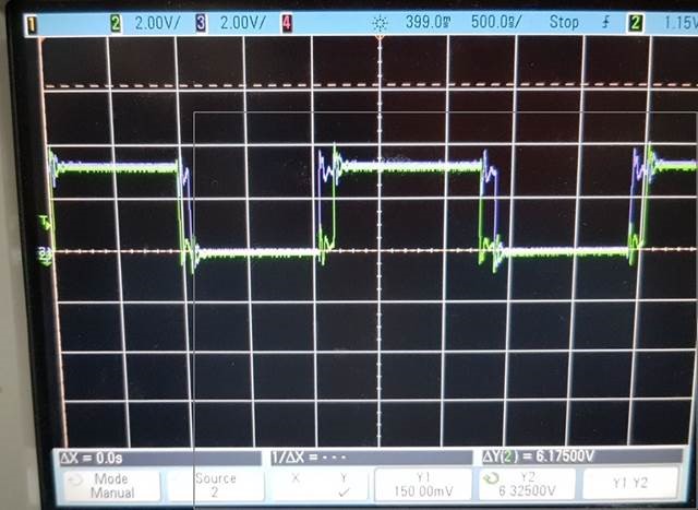

我的一款产品在现场或生产过程中出现一些扬声器故障。
扬声器供应商怀疑上升沿的高间距可能会使扬声器过驱并烧毁音圈。
扬声器规格为8 Ω、额定功率为1瓦、最大功率为1.5W。
LM49352通过3.3V LVDd 驱动。
我附加了扬声器数据表、波形和 sch。
上升沿是否可以杀死扬声器? 是否有其他客户提供的类似案例?
 是否有关于 安全驾驶的数学分析?e2e.ti.com/.../MSS_2D00_19M_2D00_105D-_2800_19mm-Speaker-_2800_22mm-_2B002D00_-5mm_2900_-_2900_.pdf

    我以前没有看到过这种情况。 过冲当然不是 LM49352独有的、这在一定程度上是我们在所有 D 类放大器上看到的。
    我不希望发言者能够对这样一个迅速的事件作出反应,由于发言者的两个端子都发生过冲,原因是什么?

    我不确定发言者是否能够对这样一个迅速的事件作出反应。
    问题1. 扬声器供应商怀疑+端子上的过冲会触发扬声器的浪涌电流、从而导致扬声器死亡。
    问题2. 从上面的波形可以看到、过冲在+和-具有不同的时序、但在某种程度上、它是在+上过冲和在-端子上下冲的更好条件。

    该屏幕截图是在没有信号进入 D 类放大器的情况下拍摄的吗? 还是信号呢?
    其中一个通道是反相的吗?
    您能否读取寄存器0xF1并查看是否启用了展频? 如果是、请尝试禁用并查看其外观
    读取寄存器0x E1以查看器件是否认为 D 类短路。
