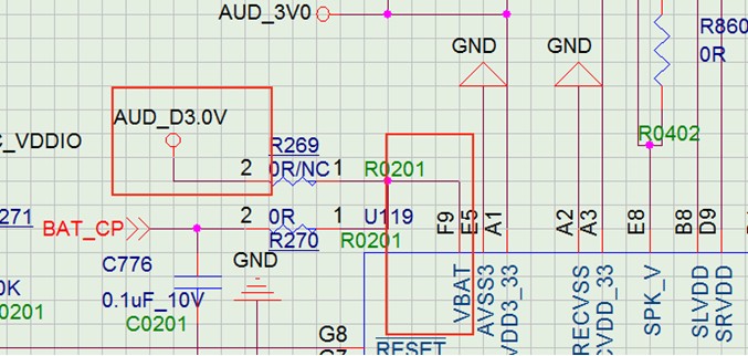

大家好、

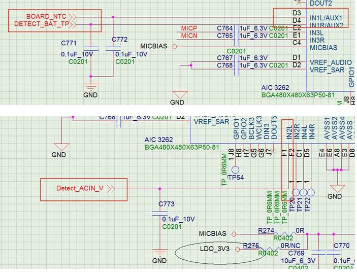

 我的客户使用 AIC3262已很长时间、未报告任何问题。 最近,根据最终客户的要求,他们使用 VBT、INIL、INIR、IN2L 进行测量, 而以前没有这样使用。 这些引脚连接到外部 DSP。  配置文件和部分原理图如下所示。 添加这些函数后、其 MIC 录制功能(in3)受到影响。 请建议可能出现的问题。
VBAT
测量电池容量
IN1L
测量 DSP NTC 电压模块
IN1R
测量蓄电池 NTC 电压模块
IN2L
测量 Power_in 电压模块

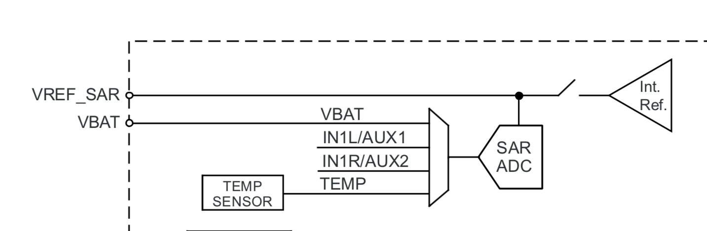

    Yue、
    通常支持此设备的工程师外出度假。  我不太熟悉 AIC3262的 SAR 功能、但我不记得 IN2L 可分配给 SAR
    如果您要将直流电压连接到 IN2R、这肯定会导致其他音频输入出现一些问题。
