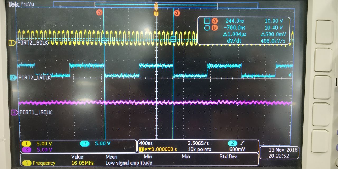

我正在尝试将音频数据从端口1路由到端口2。 数据通过 I2S 从处理器发送到端口1。

我无法获取推送到端口2上端口1的确切数据。 无论 我正在播放哪个文件、我都将 port2_sync 时钟设置为1MHz。
即使我播放16KHz 或44KHz 的文件、时钟也始终在端口2中提供一个常量值。
是否有任何寄存器设置需要更改才能获得端口2的确切输出?
    sayooj、
    您是否打算在主模式下使用端口2? 如果您确实希望使用主模式、则需要设置端口1和2的时钟。 您似乎没有设置它们、因此 BCLK 的16MHz 可能是 DAC_SOURCE _CLK (寄存器0x51/61中的默认分频器为0)、则默认同步率为每个 FSYNC 16个 BCLK。 您将需要使用 Reg0x61-66来设置时钟。
    如果不希望端口2处于主模式、请关闭0x60中的位3和位4、然后也设置0x 64-66。
    -Steve Wilson

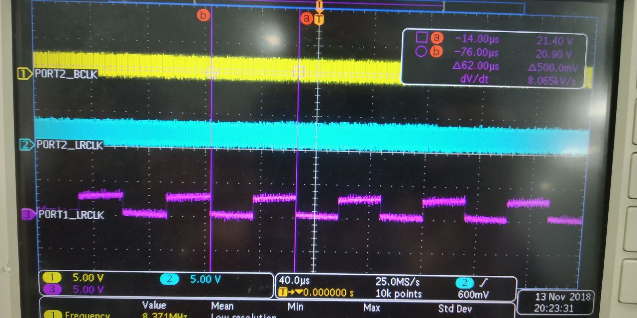

    您好、Steve、
    我的端口1将处于从模式、端口2将处于主模式。
    我正在播放具有以下规格的 wav 文件:
    MCLK:2048000Hz、BCLK:512000Hz、bit_width:16、channels:2、rate:16000Hz
    我能够在端口2上获得相同的 BCLK 和 FSYNC、但端口2的 FSYNC/BCLK 与端口1的 FSYNC/BCLK 相比有20微秒的轻微相移。
    相移是否正常?

    sayooj、
    您的寄存器设置非常混乱。 我已经对您的配置进行了评论、您能检查一下这一点并确保它是您想要发送的内容吗?
    0x01 0x00 #PMC CLK 源自 MCLK
    0x02 0x00 #OMC_CLK_DIV = 1
    0x03 0x00 #PLL CLK 源= MCLK、
    0x05 0x7d #PLL N = 127
    0x07 0x1f # P1分频器= 16
    0x42 0x00 #未选择输入
    0x43 0x0a #音频端口2 TX 使用 Port1_RX_L 和 Port1_RX_R
    0x44 0x09# DAC 输入选择端口1 R 和端口1 L
    0x45 0x10 # MXR_CLK_SEL MCLK
    0x50 0x01 #端口1接收立体声数据
    0x54 0x1b #端口1->16位 RX 和 TX
    0x55 0x02# RX 模式:I2S 模式,MSB 对齐
    0x56 0x02 # TX 模式:I2S 模式、MSB 对齐
    0x11 0x02 # Left DAC -> Left HP
    0x12 0x01 #右 DAC ->右 HP
    0x10 0x03 # DACR -> LS OUT DACL->LS_OUT
    0x13 0x03 # DACR + DACL -> AUX OUT
    0x30 0x01 # DOSR = 128、DAC_CLK = MCLK
    0x50 0x21 #端口1时钟相位-PCM (TX 在上升沿、RX 在下降沿)
    0xA0 0x05 # DAC ALC_1:采样率12kHz、限幅器启用。
    0xa8 0x1f #DAC_L_level (0xA8)=-30dB
    0xa9 0x1f # DAC_R_level =-30dB
    0x50 0x07 #端口1 =立体声 RX 使能、TX 使能。 时钟相位正常 I2S。
    0x61 0x07 # CLK Gen2分频器= 4
    0x62 0x00 # Synth denim 1/1、denom=128
    0x63 0x02 # CLK_GEN_1 = 32个时钟周期
    0x54 0x27 #数据宽度、RX = 8、TX = 20?
    0x64 0x27 #是否与端口2的上面相同?
    0x55 0x02 # RX 模式:I2S 模式,MSB 对齐
    0x65 0x02 # RX 模式:I2S 模式,MSB 对齐
    0x66 0x02 # TX 模式:I2S 模式、MSB 对齐
    0x60 0x1f #立体声使能、RX 使能、TX 使能、主机模式使能。
    0x00 0x03 #芯片使能、PLL1使能、PLL2使能
    -Steve Wilson
