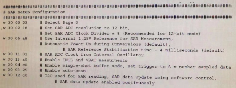

我的客户是否可以 使用 CodecControl 根据从 PurePath Studio 导出的脚本直接实现简单功能? 如果没有,请提出解决办法。谢谢。
该芯片为 TLV320AIC3262。
PPS 的脚本如下所示:
编解码器控制工具如下所示:
    您好、Yue、
    如果目的是在编解码器控制 GUI (CC)内运行代码、 可通过在命令窗口中加载和执行代码来完成、可通过工具栏中的查看按钮进行访问。 如果目的是使用 CC 配置 SAR ADC、则可以使用 SAR 配置窗口、也可以通过"View"按钮访问该窗口。
