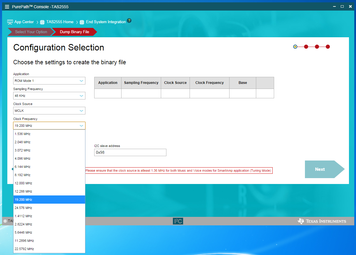

如果 MCLK 不使用12.288Mhz 或11.2986Mhz 频率(如19.2Mhz)、则 TAS2555是否仍能支持48kHz 或44.1kHz 采样率?
或者 MCLK 必须大于 某个值才能支持这些采样率?

    可以使用 MCLK 上的更高频率信号、您还可以在 PPC3终端系统集成选项卡上看到支持的频率。

    当器件处于不同 的运行模式时、客户似乎希望为 MCLK 频率充电。
    那么、我们可以更改 grep 设置 bu I2C reg、还是只能修复 PPC3 .bin 文件中的 freq?

    您可以通过 I2C 向 PLL 写入不同的值、如寄存器映射中所述。
    但是、建议为每个不同的配置变体生成不同的二进制文件。 通过生成并运行 bin 文件、您可以确保在寄存器设置和初始化序列中正确配置器件。
