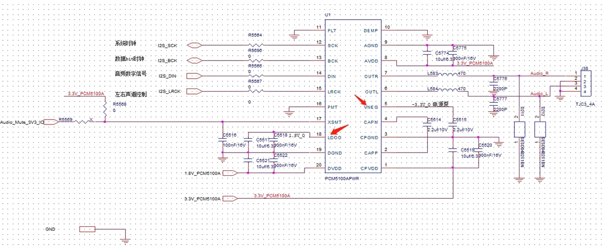

   请帮助检查 PCM5100A 的原理图、我测试 AVDD 3.3V、DVDD 1.8V、CPVDD 3.3V 是否正常、但 LDOO 和 VNEG 未输出? 谢谢!
   原理图如下所示:

    在1.8V 电压下运行 PCM5100A 时、由于引脚成为输入、LDOO 引脚还必须连接到1.8V 电源。 "11.5.1设置数字电源和 I/O 电压轨"部分对此进行了详细介绍。
    请注意、在 LDOO 正确偏置且有可用时钟源之前、不会启用 VNEG。
    Paul

    我们测试的 DVDD 和 LDOO 都提供1.8V 外部电压、VNEG 也没有输出。
    那么、是否还有其他可能导致 VNEG 无输出?

    您能否确认是否已将有效的 I2S 数据应用到器件? 在电荷泵有一个运行的时钟源之前、VNEG 不会打开。
    Paul
