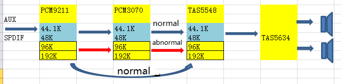

你(们)好
  我们有一个设计、如下面的方框图 和原理图、当 fs=44.1K、48K 时、音频正常。 但当 fs=88.2K 时、音频输出 会混合一些噪声。 当 fs=96K 或更高版本时、除  噪声外、没有任何输出音频信号或音乐。
 您能帮助检查哪些需要进行优化吗?  下面的寄存器配置附件文件。
PS:当我们不使用 PCM3070时、系统可以播放 FS=192K 音频。
e2e.ti.com/.../pcm3070.c
    您好、Agril、
    问题可能与 miniDSP 的配置有关、应针对更高的采样率进行适当调整。 您遵循什么流程在系统中的不同采样率之间进行更改? 您能否从 PurePath Studio 共享流程、以便我可以查看设置?您可以向我发送一条包含 此流程的私人 e2e 消息。
