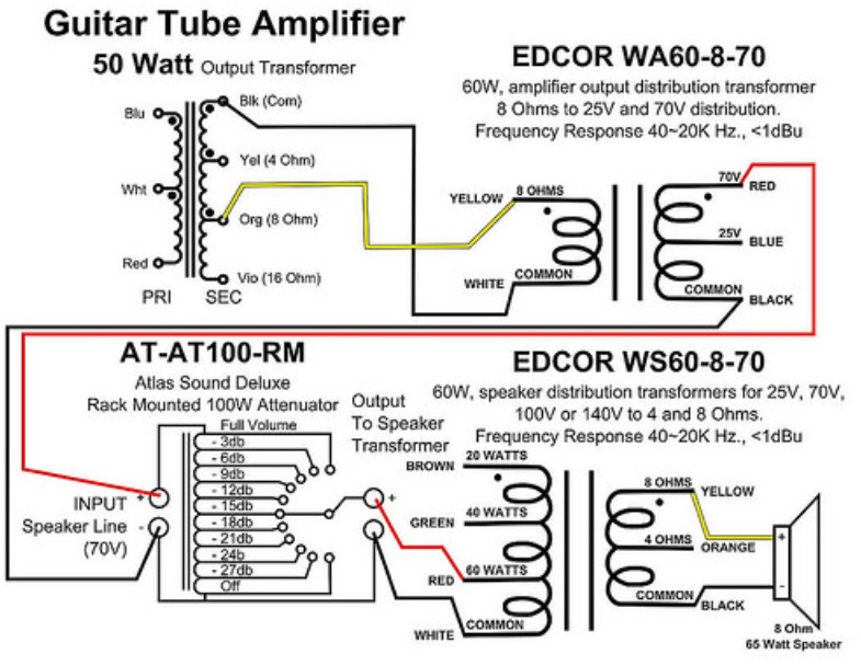

我们的终端客户有以下请求
请问 TI 的解决方案可以提供100W@70V 的功率吗?
或者您是否有类似的参考设计可以实现此目的?
    尊敬的 Kai:
    TPA3126D2在单声道模式下支持100W 输出功率以及3 Ω 负载、但建议的 PVCC 范围为4.5~26V。
    郑少文
    你(们)好、Shawn
    我看到这个结构需要使用变压器
    您是否有任何文档可供参考?
    尊敬的 Kai:
    我找到了一个有关具有变压器负载的音频放大器应用的文档、希望它能为您提供帮助。 www.ti.com/.../sloa133.pdf
    郑少文
