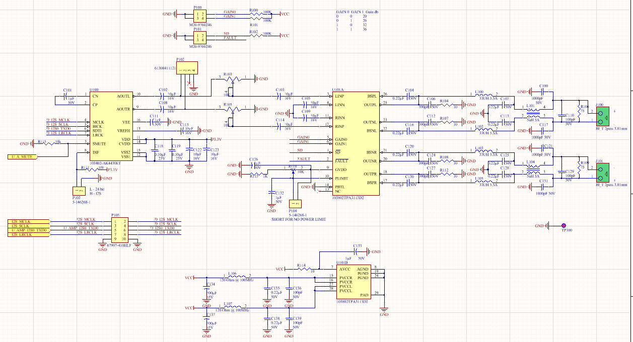

我为 TPA3113D2放大器构建测试板。
遗憾的是、功率放大器进入故障模式(当短接至 SD 引脚时、未观察到自动恢复)。
加电后观察到 PWM 突发短路、之后无 PWM、引脚25 (18) VDC= 2V
测试条件:
VCC = 12V
VIN_DISCONNECTED。
增益:20dB。
PLIMIT:5V 或短接至 GVDD。
GVDD = 7V。

    该故障在没有输入信号的情况下触发、对吧? 我看到您使用10uF 电容器作为 APA 输入、您是否可以尝试使用较低的电容器(例如0.47uF)?

    这很奇怪、在 SCH 中没有明显的 Isse。 这可能是焊接问题吗? 您能否检查自举电容器? 电路板上是否有任何故障组件? 您是如何尝试的?

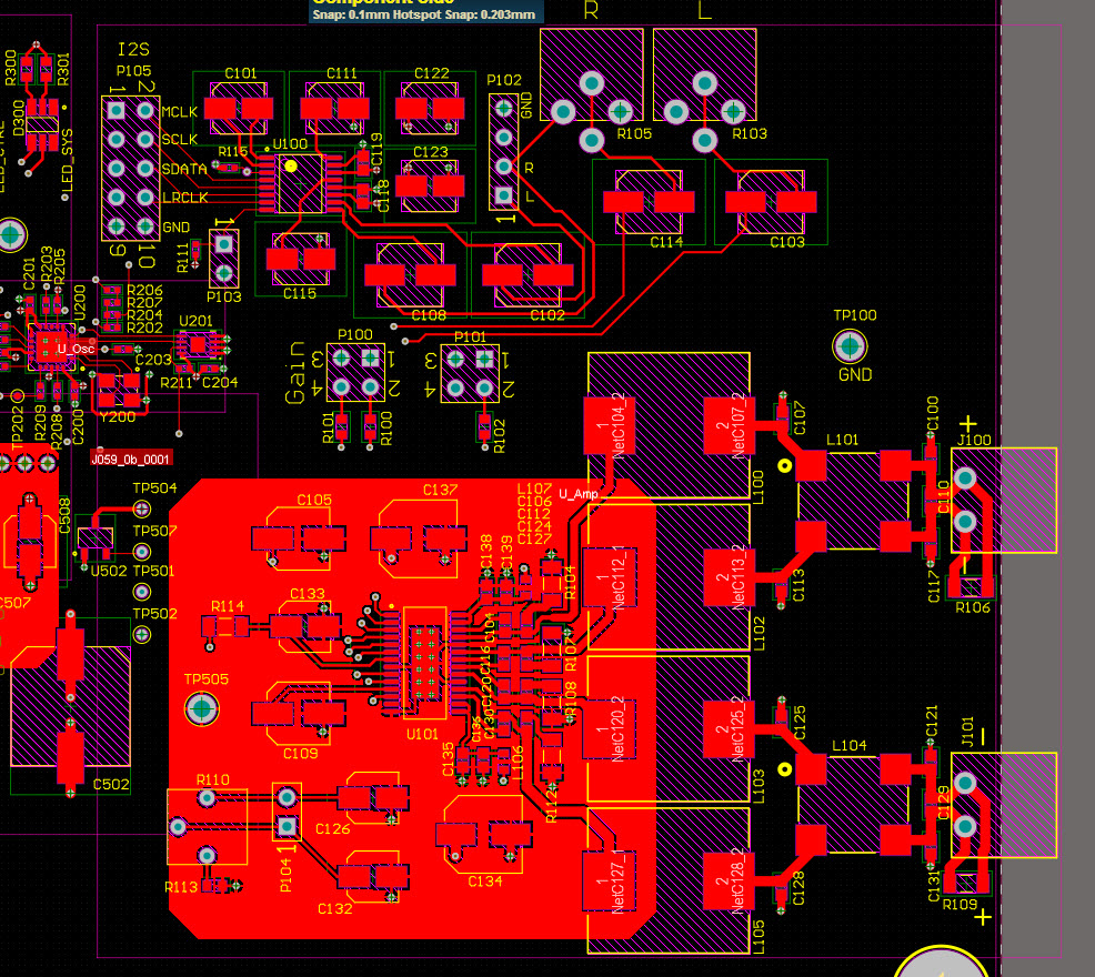

    此外、如果它能为您提供任何想法、您可以在附件中找到功率放大器 PCB 部分。

    感谢您的更新。 请帮助您进行以下实验:
    将 C103、C105、C109、C114电容器更改为0.47uF。 将电容 C103、C114的左端连接到 GND。
    2.卸下输出上的 tansformer L101和 L104。
    3.断开 SDZ 和 FAULT 的连接,并为 PVCC 加电。 测量 FAULT 引脚上的电压。
    4.测量 OUT 引脚上的波形。
    查看器件是否可以正常工作。
