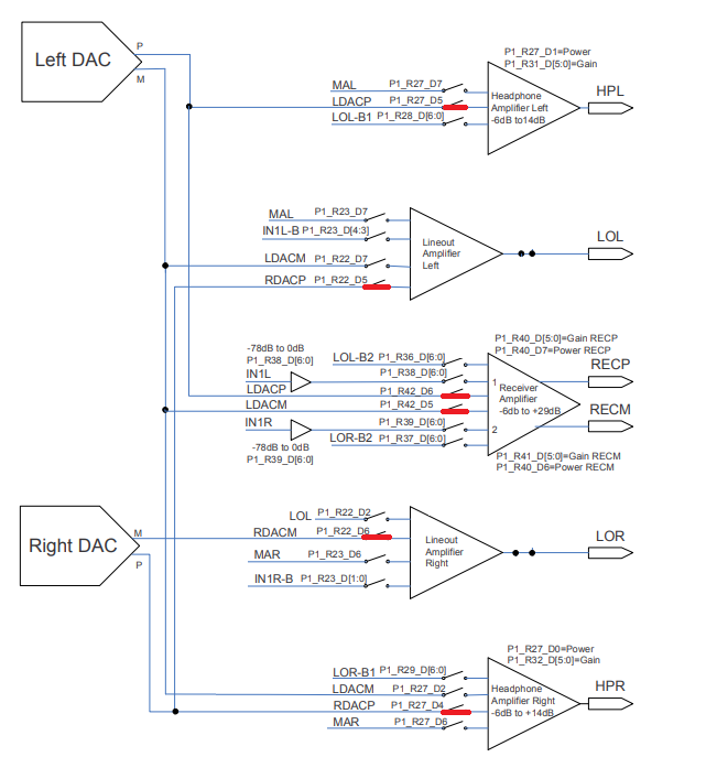

尊敬的 TI:
我们的定制板上有两个输出:一个是单端立体声输出 HPL/HPR、另一个是差动立体声输出 LOL/Lor、RECP/RECM。
这两个输出在 AIC3268中无法同时使用。 我们必须选择一条到 DAC 输出的路由。
如果我们同时需要两个输出(单端和差分)、并修改将 LOL (右通道 P)和 RECP (左通道 P)拆分为单端输出 而非 HPL/HPR 的硬件设计。
没关系吗? 我担心输出负载阻抗。
我不熟悉这一点。 可以提出一些建议吗? 或者、我可以添加其他芯片来实现这个目标吗?
非常感谢!
    大家好、Steven、
    不建议使用您提到的方法;当器件配置为差分输出模式时、信号应通过负输出返回。
    DAC 输出可以同时路由到耳机驱动器和线路/REC 输出、您可以尝试一下吗? 请参考下面的简化图作为参考。
     Diego Melendez López í a

    您好、Diego、
    非常感谢您的快速回复。
    您提到的输出路由现在是我们板上的输出路由设置。
    在我们的 GUI 中有一个用户设置配置: 单端输出模式或差动输出模式。
    如果用户选择单端模式、DAC 仅路由到 HPL/HPR。 在差分模式下、DAC 仅路由到 LOL/LOR、RECP/RECM。
    不能同时进行路由。 请参阅以下注册。
    在寄存器22中、仅当 B0_P1_R27_D4=0时、将用于将 RDACP 路由到 LOL 驱动器的 D5位置位(意味着 RDACP 无法路由到 HPR)
    我们似乎需要将输出路由设置为差分模式、并对从差分输出派生的单端输出进行一些硬件修改。
    我们非常感谢您提出的任何建议和建议。
    再次感谢
    BR、
    Steven
    大家好、Steven、
    感谢澄清,我没有注意到这一点。 不幸的是、我没有看到这样的应用、因此我恐怕没有一个好的建议。 也许可以添加一个与差分输出并联的差分转单端线路驱动器、如 DRV632。
