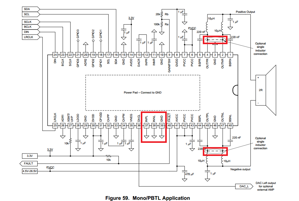

PPC3是否可以用于在 PBTL 中创建 TAS5766M 的配置?
如果不是直接操作、是否可以操作 PPC3中设计的双二阶滤波器在单路并联桥接式负载 TAS5766M 上工作?
我只需要4个双二阶滤波器和音量控制。
谢谢、Jon

    您好、Jon、
    如 TAS5766M 数据表9.2.2单声道/PBTL 应用所示、TAS5766M 通过硬件 INPL 和 INNL 直接配置为 PBTL 模式、然后针对正扬声器端子将 OUTNR 和 OUTPR 连接在一起、而针对负端子将 OUTPL 和 TNOUL 连接在一起、如下所示。
    此外、PBTL 单声道输出使用正确的通道信号、因此您可以使用与 PPC3窗口中 BTL 相同的均衡器和音量块。
    Matt
