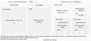

我将 TLV3320AIC3104EVM 与 GUI 配合使用、我想修改 MCLK、以使 Fsref 为48kHz、FS ADC/DAC 为16kHz。
为此,我进行以下修改:
并按 LOAD。 但是、当我在示波器上测量频率时、它仍然是11.29MHz 的频率(这是默认频率)。
我如何处理这些不同的频率并在示波器上查看结果?

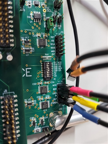

我还能修改 BCLK 和 WCLK 吗?

    您好 Bill、
    TAS1020具有固定的 MCLK、因此您需要通过在 SW2 (DIP 开关)中将 USB_MCLK 设置为高电平来禁用来自 TAS1020的 MCLK、并将来自 AP 或您的源 设备的 MCLK 置于 J14 引脚1中。
    Arash
