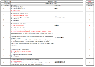

我们将 PCM6240 用于 MIC 输入,MIC 类型:IMM-6S 快速参考 Guide.indd (daytonaudio.com)
输入 MIC 电路请参考附加文件,9V 电源,带有1k 下拉电阻,输入耦合4.7uF 电容,
PCM6240:MIC 输入,差动输入,直流耦合,低摆幅模式,高 SNR 模式
如果我们想提高 MIC 灵敏度、请确认
(1)如何配置上拉/下拉1k 电阻以获得最佳的 MIC 灵敏度? 。
(2) 是否有其他电路或寄存器可提高 MIC 灵敏度?

    9V 上拉电阻可以、我们使用1k 2k 4K 8k 的上拉/下拉电阻对其进行了测试、
    抗更大、麦克风灵敏度更好
    对于似乎是交流耦合差分配置的 MIC 灵敏度、我们推荐了用于模拟 MIC 输入的电路。 (8.3.3 d/s)选择耦合电容的值时、必须确保耦合电容和输入阻抗形成的高通滤波器不会影响信号成分。 此外、您选择的外部偏置电阻 器取决于信号摆幅和外部偏置发生器(9V)。 有关 PCM6xx0-Q1交流耦合外部电阻计算器、请参阅.zip。
