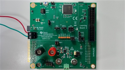

    您将在附件中找到来自跳线的图片。
    图片很小,我如何给你发送普通的图片?
    跳线全部位于 TAS2x63 EVM 用户指南中提供的默认位置。 我再次检查了它。

    让我分享一下我对 EVM 的观察结果:
    1. J3 = 3.3V // J18 = 1.8V
      1. 这个组合对我来说是可以的。 请尝试一下?
      2. 我注意到、有时 TDM 时钟错误可能会在第一次音频播放停止尝试后触发、但器件会在该尝试之后继续播放音频。 ASI 输入信号可能存在干扰、但器件能够从中恢复。
    2. J3 = 3.3V // J18 = 3.3V
      2. 与上面的情况1类似、它有时会触发时钟错误、但会在该错误之后恢复并保持正常运行。
    3. J3 = 1.8V // J18 = 无关
      1. 这种组合不起作用、这是因为板载控制器仅在3.3V 电压下工作;仅当使用外部 I2C/I2S 源时、选择 J3 = 1.8V 是一个选项
    请尝试上述案例吗? 我从您的图片中注意到 J3 = 1.8V、因此这可能是它无法正常工作的原因。

    我已经尝试了您询问的测试:
    1)  J3 = 3.3V // J18 = 1.8V:
    我没有听到这种组合的声音,结果与以前完全一样。
    2) J3 = 3.3V // J18 = 3.3V:
    使用这种组合时、电路板上没有声音、结果与以前完全相同。
    EVM 可能有故障。 它必须在保修期内。
    是否可以有新的一个来替换我们的 TAS2X63 EVM?
