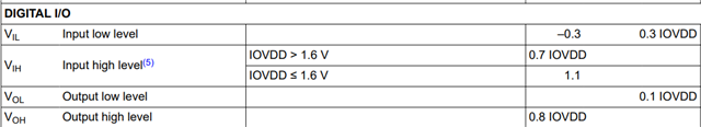

    假设 IOVdd 连接到1.8v、那么来自我的 DSP 的逻辑也应该被电平转换到1.8v 是否正确? 或者、我可以不向 IOVDD 输入发送3.3伏逻辑、这样就可以了?
    PPS -如果有用户手册对此进行进一步描述、我很乐意阅读。 但是、我认为我关于1.8/3.3V 逻辑线路问题的最后一条评论是正确的、我可能会在器件上放置另一个 LDO、因此我将有3条线路。 如果您愿意、请参考您上面引述的文档、并确认我的逻辑线路问题。 谢谢!
    数据表中的绝对最大额定值表示数字输入电压应为 IOVDD+0.3V、 我们通常使用电平转换  器来实现稳健的设计和可靠性、即使从 VIH 和 VOL 的角度来看、您也可以不使用电平转换器。
