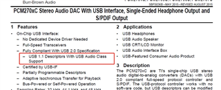

    USB 2.0和 USB 1.1兼容、因为它们共享相同的端口连接、数据表中概述的是提供给主机的描述符采用 USB 1.1格式(9.5 d/s)。 任一 USB 的音频都不会改变、因为支持两个位/采样率

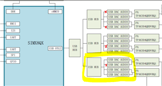

    客户正在使用 USB 集线器、12个 PCM2704C 连接到其中一个 USB。 使用时、我发现只能同时使用8个通道。 打开第9个通道时出现问题。 稍后、他们计算出第8个通道刚刚达到 usb1.1的上限。
    现在客户认为 PCM2704正在运行是 usb1.1、所以整个 USB 只能在 usb1.1模式下工作、导致速度无法达到。
    顺便说一下、我们是否可以通过任何方式了解 USB 端口是在 USB2.0还是 USB1.1中。

    据我所知、USB2.0和 USB1.1电缆是相同的、唯一的区别是器件规格(即数据传输的速度)。 PCM2704是 USB2.0器件、如果 USB 集线器是 USB2.0器件、则 USB2.0是运行模式。
    如果 USB 集线器无法识别4个 PCM27xx 器件、它是像我在下面突出显示的那样4个、还是像红色的 X 所示的群集? 在这里、我将对断开设备进行故障排除、以查看这是否是集线器的限制。 我还会检查主 USBHUB 的时钟规格、以确保它也可以支持

    我的客户直接将 PCM2704C 连接到 IMX8的 OTG 端口、发现 PCM2704C 将被识别为 USB1.1器件。
    客户对此有很多疑问、PCM2704C 应该是2.0器件、您是否需要进行一些设置?
    尊敬的 Alan:
    这是因为 IC 的描述符是 USB 1.1格式、但仍然会 按预期执行 USB2.0性能。

    1、客户告知如果系统识别的描述符采用 USB1.1格式、系统会自动将器件的带宽限制为 USB1.1、使其无法在 USB2.0上运行。 此部分是只能由客户端区域修改的系统吗?
    2、μ s PCM2704C 是否可以支持将一个 USB 通道扩展到8个以上的通道? 12个通道?
    TI 是否有具有 USB2.0描述符的器件?
    尊敬的 Alan:
    遗憾的是、我们的 USB 音频转换器/DAC 产品系列非常有限、PCM270 (4/6) c 是唯一符合 USB2.0规范的器件。 由于 USB 总线的描述符为1.1、主机控制器可能会像客户怀疑的那样限制带宽。
    我会尝试测试第三方 USB2.0器件、以查看这确实是描述符/集线器问题、还是集线器未按预期运行
