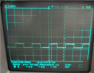

我们目前正在应用设计中测试 TAS6584、但无法使其通过音频测试。
问题似乎在于、FSYNC 在 TAS6584的引脚6处衰减;在该引脚上、信号被钳位在~0.7V。
我们已经排除了 PCB 的原因-通过跳线直接从我们的 DSP 的 I2S FSYNC 引脚驱动引脚6、我们看到同样的衰减、请参阅下图。
获取相同的信号并将其施加到 TAS6584评估板上 J9的引脚2不会像下图中那样衰减信号。
放大器是否有一些寄存器设置或故障条件导致该信号像这样被钳位?
    这是进入 TAS6584评估板上 J9的引脚2的 FSYNC。 上面的第二个图像上传错误。
    你(们)好
      我不得不说、这是一种罕见的情况。 我是否可以询问该器件是否可以在您的 PCB 上工作? 我想 FSYNC 引脚可能会因 ESD 事件而损坏。
    您好、Shadow、
    我们已经测试了 PCB 并排除了这一问题、并且在处理这些器件时采取了适当的 ESD 预防措施。
    我们已经在3个不同的器件上看到了这一点。
    你(们)好
      如何在 EVM 和电路板之间切换器件 TAS6584、结果如何?  当您的电路板上发生这种现象时、器件是否仍能正常工作?
