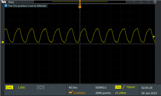

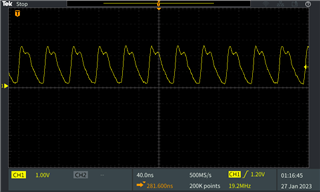

    如果19.2MHz 出现问题、我将继续研究这个问题。  同时、您能否收集 MCLK 的示波器截图?

    我可以在工作台设置上重现此问题。  我在 FSYNC 上看到48k/样本、但当我拔下连接到 GPI2的 MCLK 时、FYNC =~14k/样本。  请确认您的19.2MHz 实际到达 GPI2引脚。
    有趣的是、我已经验证 了引脚19上是否存在19.2MHz。  但是我的19.2MHz 的质量很差。  这是一个看起来像我的振荡器驱动器的难看输出、但它正在挣扎。  TLV PLL 可能不会因此而锁定、这会导致我的两个问题(通道无法启用、并且 FSYNC 是错误的频率)。
    我已经订购了一个缓冲器、并将在星期一修补它。  然后再报告。
    非常感谢您持续提供应用支持。
