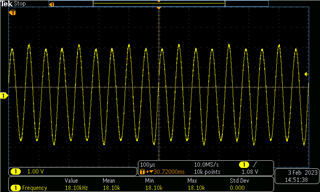

  一位客户在其设计中使用了 PCM1794A、输出 IV 和 LPF 使用了 NE5534、其电源为+-12V。 如果输入采样率为48K、16位和 I2S 18Khz 信号、则 PCM1794A 输出失真将达到6.3%。
他测试了如果 I2S 频率低于13Khz、则不会出现失真。 但是、如果采样率为96kHz、912Khz、即使 I2S 频率高于13Khz、也不会出现失真。
每个引脚的电压正常。
曲线下方是18Khz I2S 信号、48kHz 采样率、我们可以发现输出失真。
但13Khz I2S 信号的正常情况如下:

    我相信、当你说 I2S 频率时 、你是指输入信号的频率。
    因此、如果 FIN=18K、Fs=48K、他会看到 大约6%的失真(FS/2=24)
    如果 fin=18KHz、fs 为192k 或96K、则没有失真。(fs/2=96或48k)
    当  他的输入频率接近 Fs/2时、他 会看到失真 、只要他的输入频率远离 Fs/2、他就不会看到失真- 这是正常现象。
    他可以通过选择采样频率(例如48K)来验证这一点,然后监控失真是如何随着他将输入频率更接近或偏离24kHz (Fs/2)而增大或减小的。
    他还可以绘制几个不同情况下的 FFT 图、并了解如何通过在目标频带中引入更多谐波来接近 Fs/2频率。
