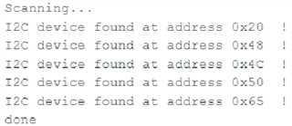

我正在尝试使用 TAS2X63 EVM 板中的 I2C 端口发送命令。
扫描 I2C 端口后、我获得了如下所示的多个 I2C 地址。
问题1. 是否需要这些 I2C 器件列表?
问题2.  对于读取和写入命令、我应该只使用0X48 I2C 地址、或者可以使用其中的任何一个?
Mukesh Prajapati
    您好、Mukesh、
    0x20是电路板上的 I2C 扩展器。 0x48是 TAS2563的全局地址。 0x4C 是给定 J26配置的 TAS2563的 I2C 地址。
    不确定其他2个、但对于 TAS263、请仅使用0x48作为全局地址或0x4C (或其他地址、具体取决于 J26)。
