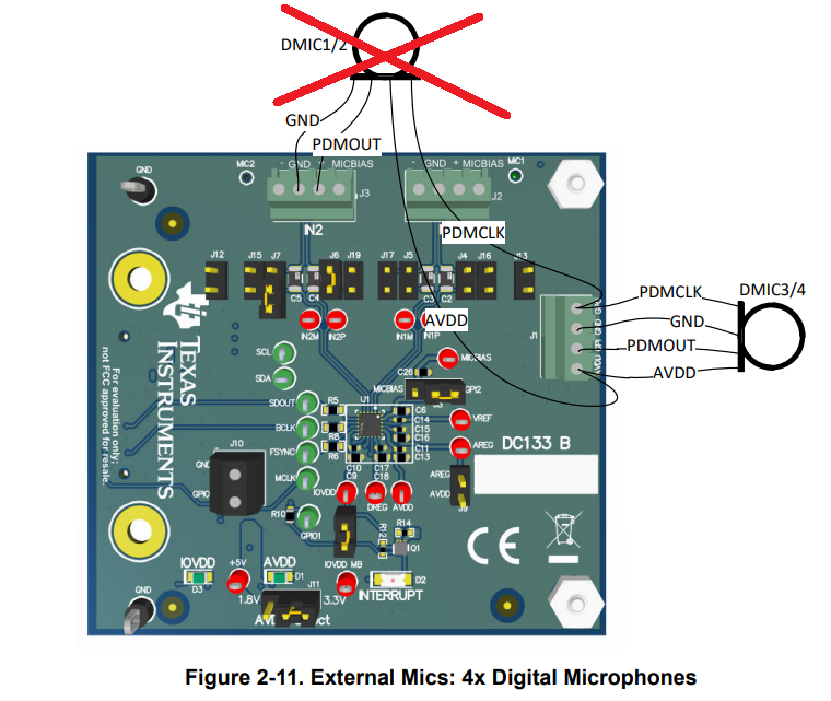

我们将  PCMD3140EVM-PDK 用于 1 PDM 麦克风输入、如下所示配置
您能不能帮助提供 一个*。PPC3文件,我们可以使用该文件进行以下配置? 谢谢!

    你(们)好
    有人可以帮助提供示例代码吗?
    这是一个将支持此 PDM 输入的 ppc3文件。
    e2e.ti.com/.../pdm.ppc3
