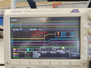

    您的设置中该 ADC 的供电情况如何? 我想知道 您的 ADC 的电源序列。
    图中显示了上电顺序。

    尊敬的 Zhang:
    在重新启动过程中、电源电压是否已消除? 如果是、请仔细检查第10部分、确保您的 T1和 T2值已满足。 从示波器捕获中看不清楚。 此外、一旦 SHDNZ 稳定为高电平、I2C 事务是否延迟了2ms? I2S 时钟是在这个过程中应用还是被移除了?
    Jeff McPherson
    器件上电后、  始终为 AVDD 和 IOVDD 供电、SHDNZ 保持高电平。
       一旦 SHDNZ 稳定为高电平、I2C 事务就会延迟一秒以上。
    ADC 被配置 为音频总线主控、所以只有 MCLK (12.288MHz)由外部提供、在重新启动的过程中、MCLK 会被移除一段时间、在移除 MCLK 的过程中、ADC 不会被执行、在重新提供 MCLK 之后、重新配置 ADC。
    尊敬的 Zhang:
    请尝试遵循数据表第10节中的建议、即当 IOVdd 和 AVDD 为高电平时、关断引脚为高电平、从而允许器件在释放关断引脚2ms 后进行初始化。 根据第一个示波器快照、在允许稳定的 AVDD 和 IOVdd 之前、您似乎很快就将关断引脚设置为高电平。 还要在应用中遵循断电要求、以确保正确的器件启用和禁用并避免 I2S 和 i2c 问题。
