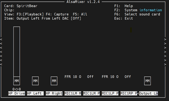

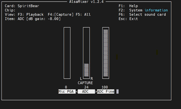

    您是否已将 ADC‘为"采集"并打开 MIC1M M 终端和 MIC1P P 终端?
    对于 ADC 捕获模式、以下设置是否正确?
    root@am62xx-evm:~# amixer get "adc"
    简单混频器控制'adc'、0
    功能:cvolume cvolume-joined cswitch cswitch-joined.
    捕捉通道:单声道
    限制:捕捉0 - 64
    单声道:采集24个[38%][-8.00dB][OFF]
    以下设置如您所说:
    root@am62xx-EVM:~# amixer 获取"MIC1LM M-Terminal"
    简单的混频器控制'MIC1LM M-端子',0
    功能:enum
    项目:"OFF""FFR 10欧姆"FFR 20欧姆"FFR 40欧姆"
    项目0:'关闭'
    root@am62xx-evm:~# amixer 获取"MIC1LM P 端子"
    简单的混合器控制'MIC1LM P 端子',0
    功能:enum
    温度0:"FFR 10 Ohm"
    root@am62xx-evm:~# amixer 获取"MIC1LP P 终端"
    简单的混频器控制'MIC1LP P 端子',0
    功能:enum
    温度0:"FFR 10 Ohm"
    root@am62xx-evm:~# amixer 获取"MIC1RP P 端子"
    简单的混频器控制'MIC1RP P 端子',0
    功能:enum
    温度0:"FFR 10 Ohm"
    root@am62xx-evm:~#

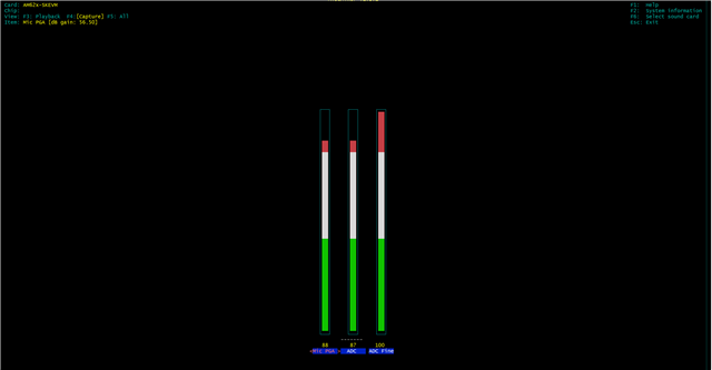

    如何设置 ADC 以获取来自 amixer 的数据?
    设法在启用 ADC 上进行捕获。
    $> amixer cset numid=2、iface=mixer、name='ADC Capture Switch' on
    可以听到高音调噪声。
    我认为 DIN、编解码器和 SoC 工作正常。 它只是 amixer 设置来获取没有噪音的麦克风数据。
    问题得到了解决、对吧?
    当然可以。 需要微调。 谢谢
    您是否很有机会了解这些 ADC、ADC 精细和麦克风 PGA 将设置为什么值?
    这真是个好消息。 我会将您的要求转给调优专家。  周末愉快!

    您还可以告诉我们如何为麦克风选择合适的输入前馈电阻器。
    我对麦克风的配置稍有困惑。
    在 TLV320AIC3111 EVM 板上、板载麦克风连接到配置为单端的 MIC1LP 和 MIC1LM (通过跳线 W2、W3 ON 和 W7到2-3、W8 1-2)。 MIC1RP 连接至 AVSS。 W9连接到1-2。
    ADC、ADC Fine、Mic PGA (基于麦克风和上一篇关于如何计算 PGA 的文章、假设9dB)的值应该是多少?输入前馈电阻应该是多少?
    前馈电阻与外部电容器形成一个 HPF、因此在 EVM C=0.47uF 且 Rin=20K 的情况下、可形成一个 fc~17Hz。 因此您可以进行相应的选择。 如果您要设置9dB、Rin=20K 单端、则将 页1寄存器47 D6–D0设置为001 0010。 如果您使用 Rin=10K、则将其设置为000 0110以实现9dB 增益。
