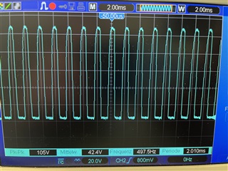

我想使用 DRV2700驱动压电式蜂鸣器、并开始使用 DRV2700EVM 进行测试。 很遗憾、我的测试结果与数据表中的信息并不匹配。
我将升压电压配置为105V、还可以测量该电压、该电压与设定频率无关恒定。
增益设置为40.7dB、我使用集成式 MSP430来产生 PWM 信号。
请观看以下视频以获取结果。 这是在无负载连接到系统且系统电源通过 USB 供电的情况下测得的。
e2e.ti.com/.../Sequenz-01_5F00_1.mp4
考虑到我仅测量一个通道、当频率低于500Hz 时、PK-PK 电压看起来不错。 但当达到2.5kHz 时、电压已降至54V。 根据数据表、无负载时的电压应仅下降约4kHz。
我是否需要更改任何设置?收到的评估板有什么问题?或者我可以采取其他措施来解决此问题?

    感谢您的答复。 我已经将 Rext 更改为建议的7.5k、但不幸的是、结果大致相同。 请参阅随附的一些新屏幕截图、其中显示了500Hz 到3kHz 不同频率下的电压。
    我们要实现的目标是以大约3.7kHz 的频率驱动一个负载为25nF 的压电式蜂鸣器、电压为60-70V、SO 为120-140Vpp。
    考虑到我们目前只能实现40V 左右的电压、因此在没有任何负载的情况下、80Vpp 似乎无法实现。
    您觉得我们为什么不使用 EVT 板实现数据表中的规格有什么其他想法吗? 我已经尝试使用不同的电源以及不同的输入信号为其供电、但输出永远无法与数据表中的信息相接近。

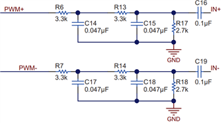

    您从数据表中引用的 DRV2700带宽限制取决于升压转换器可提供的电流大小(当 F 增加1/2piFC 降低时)。 由于升压电压是恒定的、因此我怀疑这是问题所在。
    该 EVM 使用 MSP430生成 PWM、然后将其穿过 LPF 以近似形成正弦波。 我怀疑您发现高频压降的原因是输入上的 LPF 使输入信号衰减得太多。
    检查器件引脚处的输入。 我怀疑这就是问题的根源。

    尊敬的 Markus:
    我在 EVM 上尝试过这个方法、可以看到与您看到的现象相同。 Arthur 和我还探测输入侧、并且看到随着频率的增加、PWM 波由低通滤波器衰减、所以我同意 Arthur 以前的建议。

    我不是很确定  阿瑟的建议是什么。 移除低通滤波器是解决此问题的好方法吗? 我知道这会导致扭曲、但这很可能是我们可以接受的。
    Markus
    尊敬的 Markus:
    我不会将其完全删除、如果您想复制数据表图、需要更换滤波器(R6、R7、R13、R14、C14-18)以增加截止频率(>=10kHz)。
    Jeff McPherson
