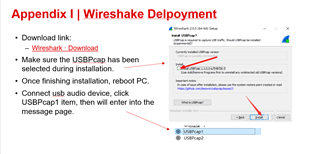

    在 Windows11中,是否可以检查声音设置? 如果一切正常、但仍然没有输出、我们可能应该考虑 通过 Wireshark 捕获 USB 消息
    Wireshark 安装指南,如下所示:
