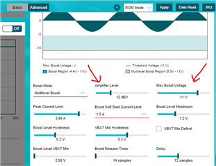

    D)有关将 Xmax 设置为高值。 我已经使用 TAS2563评估套件对该器件进行了一些初步调整、但当我将 Xmax 设置为10mm 时、放大器似乎想几乎不断地放大信号。 我将其解释为放大器"认为"它仍然有足够的空间驱动扬声器。 如果使用假的较大 Xmax 值、 它将放大到什么电压限制? 它会将其放大到"放大器电平"寄存器设置设置的最大电压电平吗?  或者、它是否会忽略  "放大器电平"并一直走到"适合" VBST 电源轨内部的最大电压幅度? (请参阅下面的屏幕截图)我必须做更多调整和测试、因此了解 在测试期间将 Xmax 设置为人为高值时应该看到的正确行为将非常有用。

    D)最大输出同时受最大升压和放大器电平限制、放大器输出显然不能超过升压电压。 放大器电平描述最大的满量程输出电压。 即12dBV 表示比1Vrms 大12dB。 12dBV = 4Vrms ~= 5.64V 峰值。 这意味着当没有由于偏移或过热保护而产生衰减时、输出在所有频率上都应为5.64Vpeak (11.28Vp-p)
