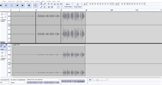

J'ai un fichier sur audacity compose de 3 é chantillons son avec 3 gains diffrents : un gain fastible, un gain normal à hauteur de voix car le fichier est un enregistrement voix, et un gain fort。 Je souhaite r é gler un AGC sur pure path studio afin que ce qui sort de ma chaine de traitement audio à la fin soit seed. (raisonnable pour une voix qui va finir dans des é couteurs). La chaine totale sert à extraire la voix du bruit pour les outvelier qui souhaitent publications en usine . Quels paramètres ó n de l'AGC vaut-il mieux modifier? ceux par d é faut n'amplifient pas le signal fastable et ne r é duisent pas le signal très amplifi é. à recherche surtout f r é duire le signal fort pour é vier de rendre l'utilizateur source. quand je modifie le AGC_min_chnage、le AGC_min_gain、r é dit le AGC_stack、cela ne change rien。
谢谢你们。

    那么、我的问题是我要在 Pure PATH Studio 中进行 AGC 设置、以便获得相同的信号电平。 如果信号太低、请增大它或者太高(饱和)、请减小它?
    我目前正在研发一个插入到不同耳罩的设备、以便在产生大量噪音的工厂进行通信。 此器件的目的是隔离语音、并允许人们消除噪声。 但是,根据麦克风的位置和品牌,以固定增益接收的水平并不是真正准确的,太低或太高和危险的耳朵。
    为了测试链策略中的 AGC、我记录以 dB 为单位的3级相同的信号、而以大胆度记录电子卡在 pur path studio 上的采购链中的行为方式、并在 AGC 上采用不同的设置。 但现在、当我正在减小起音时间或更改 AGC_MIN_CHANGE、AGC_MIN_GAIN、AGC_MAX_CHANGE  或 AGC_MAX_GAIN 时、我没有看到大的差异。 请帮帮我。 我设法降低了高电平信号、但低电 平信号仍为低电平信号。

    您是否认为低电平信号仍然为低电平、但高电平降低了? 最后一次发言是在这幅图中提到的。
    尝试更改阈值、这里是一个应用。 AGC 说明、可能会有所帮助。

    我正在使用一个我的初创公司正在开发的设备,这是: https://www.safehear.fr/。是的、我说我无法升高低电平信号、而高电平信号会略有降低。

    尝试单独使用低信号并调整参数、直到看到所需的更改、然后再尝试使用测试用例。
