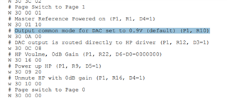

客户正在使用 TAS2505并查看 应用参考指南。 指南中提到了 DAC 设置步骤2中的"编写耳机特定的去 POP 音设置(如果使用耳机驱动器)"。 但在配置示例中没有找到相关代码(第4.1-4.6节)。 我在这些示例中遗漏了设置代码、或者实际上没有相关的设置? 如果实际上没有相关代码、我们是否提供了示例代码供参考以设置去 POP 设置? 还是完全取决于客户使用耳机?

    去 POP 音控制寄存器位于页1寄存器0x14中。 此功能与 DAC3203中的功能相似、因此您可以参考本文档第16至18页上的'R-pop'相关详细信息: https://www.ti.com/lit/ug/slau434a/slau434a.pdf#page=16
