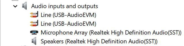

我已将两个8 Ω 扬声器连接到 J8和 J9连接器、并将耳机连接到 J14、我的 PC 可以在"声音、视频和游戏控制器"下检测为"USB-AudioEVM"、在"音频输入和输出"下检测两次、也检测为"线路(USB-AudioEVM)"。
当我使用"编解码器控制"应用程序并选择"播放"并运行脚本时、我可以听到点击声音。 还有 USB 连接。 USB FS 设置为44100。

    我已经将两个8 Ω 扬声器连接到 J8和 J9连接器、并将耳机连接到 J14、可以在我的 PC 上检测声音、视频和游戏控制器下的"USB-AudioEVM"以及音频输入和输出下的"Line (USB-AudioEVM"两次。
    您的连接声音纠正。 请卸载其中一个"Line (USB-AudioEVM)"驱动程序、然后查看是否能解决您的问题。 我以前遇到过这个问题。  卸载其中一个驱动程序后、断开 EVM 并在 CodecControl 中重新运行完整的器件初始化脚本。

    我确实卸载了其中一个线路(USB-AudioEVM)、然后拔下再重新插接、以及评估板的 USB 端口和端口、并通过 CodecControl 进行连接、再通过单击芯片符号 View->init 脚本运行初始化脚本。
    没有区别。 问题是、一旦我插入 USB 电缆、它就会自动安装驱动程序、并且我可以看到两条线路(USB-Audio EVM)、仍然无法从我的 PC 播放音乐。

    请尝试以下操作:
    • 断开 EVM 与 PC 的连接
    • 打开设备管理器
    • 在"视图"选项卡下、选择"显示隐藏的设备"
    •  从音频输入/输出、声音、视频和游戏控制器或带有 线路(USB-AudioEVM)的任何组件中删除/卸载任何线路(USB-AudioEVM)
    • 连接回 EVM 并加载要测试的预设配置
    你好,Pdjuandi,尝试你的步骤。 我一将 EVM 连接到 PC、Windows PC 就会自动加载驱动程序、然后我就会得到"Line USB-AudioEVM"。
    但仍然无法正常工作。

    3. 卸载 "Line (USB-AudioEVM)"的所有实例
      1. 打开设备管理器
      2. 在"视图"选项卡下、选择"显示隐藏的设备"。
      3.  从音频输入/输出、声音、视频和游戏控制器或带有 线路(USB-AudioEVM)的任何组件中删除/卸载任何线路(USB-AudioEVM)
    4. 重新连接 EVM 并 播放测试音乐。
