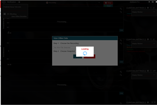

我们将 TAS2X63EVM 套件与 PPC3应用连接。 当我单击"V"验证按钮、然后加载消息显示时。
    Deepa、您好!
    我无法复制您收到的相同消息、PPC3是否在该消息中卡住、因此必须终止该过程?
    我想问一些问题来进行调试:
    • 请确认您使用的是正确的 PPC3插件、注意 TAS2563插件有 QFN 和 WCSP 版本、对于 TAS2X63EVM、您应该使用 QFN 版本。
    • 访问"调谐和音频处理"面板时、您是否具有正确的音频输出? 首次进入此面板时、应初始化设备。
    • 您能否分享您的软件版本详细信息? 可通过左上角的菜单->关于获取此内容。
    • 在 PPC3安装过程中、您是否遇到了任何问题或意外错误?
