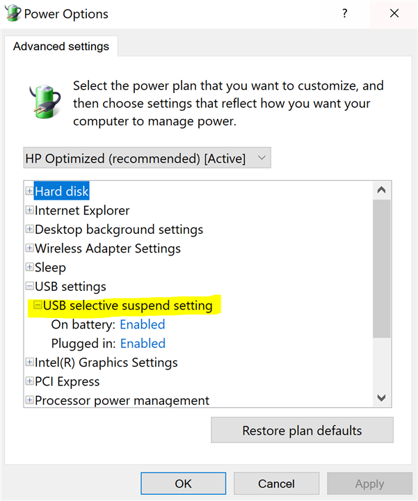

    此外、作为解决方案、客户可以使用 PCM2912A 的 SSPND 引脚屏蔽放大器静音、直到弹出式噪声消除。
    虽然 SSPND 引脚 可通过 USB 总线设置配置移除、但当 USB 总线空闲一段时间后、该引脚会重新置位。
    是否有办法防止 USB 总线空闲、或防止 PCM2912A 在空闲时也进入挂起状态?
    (它与 Window10的 USB 选择性挂起有什么关系吗?)
    挂起是 USB 协议的一部分、器件没有选项来禁用它。
    您可以尝试 Windows USB 设置。

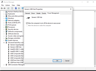

    从电源选项禁用选择性挂起也会影响其他 USB 设备、是否可以只禁用 PCM2912A 的挂起?
    尊敬的 David:
    您可以尝试进入设备管理器、然后选择所需 USB 设备的属性、并禁用计算机关闭端口以节省电量的功能:
    老实说、这是一个 Windows 特有的问题、最好与他们仔细检查一下、但我认为这是可行的。
