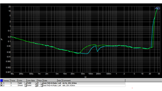

我的客户询问 TAS5825P 的 THD 性能是否受输入采样率的影响?
我提出这个问题是因为客户报告说、如果他们将输入 FS 48kHz 更改为44.1kHz、THD 会变差。 (~3%差异)
输入采样率是否真的会影响 THD 性能? 如果是、您能解释原因吗?
我用 THD 测试对采样频率进行了比较。 在~25W 时、44.1kHz 的 THD 似乎更差。 您能否确认一下?

    您好、Jesse:
    感谢您的答复。
    您可以看到我的测试结果、THD+N 似乎受 FS_MODE (0x28h)设置的影响。 我手动设置 FS_MODE 时、THD 结果得到了改善。
    在我的理解中、44.1k 和48k 的采样率在器件的内部模块中被认为是相同的。 我是对吗?  那么、您能否 进一步解释为什么只有在输出功率较高时 THD 才有所不同?
    谢谢。
    杰伊.

    您好、Jesse、请参考我的评论。
    您是否直接从 sdout 进行测试? 我的理解是否正确?
    不会、只是在实际输出下进行了测试。
    此外,THD 已改进,意味着如果手动设置 FS_MODE,THD 将在44.1k 和48k 之间变为相同。
    是的、您的回答正确。
    很抱歉,对于许多重叠的曲线,我无法很清楚哪一条曲线是哪一条曲线。
    解释一下、THD 结果在(44.1kHz 输入和44.1k FS_Mode)和(48kHz 输入和自动检测 FS_Mode)之间是相同的、如图中的扫描1和4。
    您能否确认 以下问题?
    1.当输入信号为44.1kHz 时、即使在 PPC3中设置为自动检测、内部基本采样率是否也会设置为48kHz?
    2.如果是、THD 差是否是内部计算误差造成的?
    谢谢。
    杰伊
    您好、Jay
    您是对的。
    实际上、44.1k 和48k 的误差仅为10%左右。 该参数太小、因此内部时钟检测会将其视为变化。
    内部过程将继续使用48K 作为采样率。
    2.我也认为这是可能的,但需要确认。 我会在我得到结果后与您分享。
