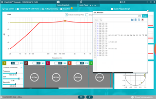

如果我想在均衡器频带1中设置以下参数:频率- 1000Hz、增益- 5dB、带宽- 635.8Hz、则在不使用 PPC3的情况下、将显示相同的 I2C 命令。
    Deepa、您好!
    若不使用 PPC3、查找 I2C 写入的方法将是不切实际的。 EQ 使用 DSP 系数对双二阶滤波器进行编程、因此手动推导系数不太现实。 为方便起见、我为您找到了 I2C 写入。
    Jeff McPherson
