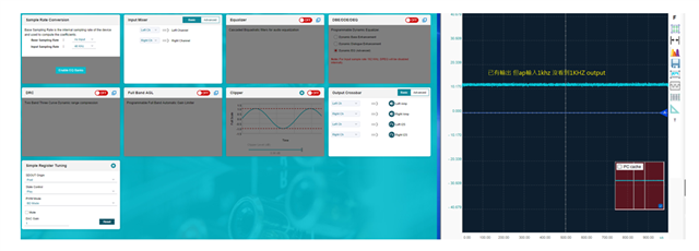

    我已经成功使用 PPC3来控制 EVM、但仍有一些问题。
    1. 在通过 PPC3进行配置并运行硬件检查期间、出现了以下两个错误、我想知道发生了什么吗?
        2. 通过 PPC3进行配置后、TAS5825M 处于输出模式、但当我通过 Audio Precision 生成1KHz 时、无法从 TAS5825M 获得任何输出信号。
    1. 通过 PPC3进行配置后、我将读取整个寄存器映射、0x03=03 (播放模式)、0x60=03 (播放模式)、但0x71仍为04。
    现在我重新启动 EVM、使用我们的工具写入0x03=02 (HIZ 模式)、然后写入0x03=03 (播放模式)、我得到了如下所示的不同寄存器映射、0x03=03、0x68=02、0x71=04。
    请问、正确的设置步骤是什么、然后我可以通过我们的工具或 MCU 进入播放模式?
    非常感谢。
    吉米
    你(Jimmy)好
    在通过 PPC3进行配置和运行硬件检查期间,出现如下两个错误,是否可以知道发生了什么情况?
    这意味着 PPC3软件无法从 USB 获取 SDOUT 数据、因此您无法记录输出音频数据。 大多数时候、它不会影响您的使用。
    对于问题2至4、您需要按照正确的步骤使用 EVM。 我在以下链接中提供了答案。
    https://e2e.ti.com/support/audio-group/audio/f/audio-forum/1209052/tas5825mevm-without-audio-output-after-setting
