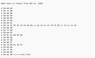

我尝试在 PPC 应用中将增益从5dB 更改为-10dB。 但我不明白"98 14 96"之后有哪些数据。 如何发送到 I2C.参数有什么用途? 我已经附上了图像。
    Deepa、您好!
    该行是以下格式的顺序写入:W (器件地址)(寄存器地址)(数据)(数据2)(数据3)等 每段数据都将从前一个寄存器写入下一个寄存器。 例如、将0x96写入0x14作为第一条指令、然后将0xdf 写入0x15、0xf6 -> 0x16、0x34 -> 0x17等 这是有效的 I2C 命令。 如果需要将其分解以便于从外部控制器进行写入、可以将其编写为
    W 98 14 96
    宽98 15天
    W 98 16 F6
    W 98 27 50
