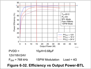

客户会将 TAS5805M 用于 单扬声器端口解决方案(10-15W)。
 适配器为多少 19V 输入 但我看到数据表建议 PVDD 12V 具有出色的音频性能。 那么、您是否认为 客户需要将 19V 更改为12V 才能获得 出色的性能?
此外、 客户希望了解如何估算它 电流/消耗 IF 支持 Maximum 15W 的影响 输出?
标记
    您好、Mark
      19V 使用没有问题。 但是、如果客户想要更改为更小的电压、那么效率、THD 和其他音频性能确实会好一点。
      总功耗需要使用数据表中的效率曲线进行计算。 检查他们想要使用的工作条件、并在数据表中找到最相似的曲线。
    Shadow、
    谢谢您的评论,如果客户 使用 PVDD 12A,扬声器阻抗为4欧姆。如果我们认为效率约为83%,输出功率=15W*83%=12.45W
    则电流为12.45W/4 Ω=3.1A。 这是正确的计算吗? 请告知它。
    标记
    尊敬的 Mark:
    电流为 √(12.45W/ 4Ω)μ L=1.76A。
