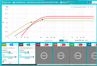

    您推荐的两款产品是否具备 EQ 设置功能?
    如果您有任何有关如何进行 EQ 设置的相关数据、请分享。
    谢谢。
    MJ
    您好、MJ
      是的、它们具有 EQ 功能、也具有其他音频调谐功能。 客户可以使用 PPC3软件进行调整、如下图所示。

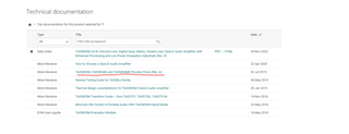

     处理流程文档将介绍有关这些器件中所有音频调优的更多详细信息。 此文档可在两个器件的生产页面、 技术文档中找到。
