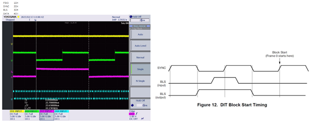

查看数据表上的图12时、帧0起始点是 BLS 输入之后的同步 H 沿。
我们的捕获结果显示、前导码 Z (块起始) Pont 是从同步 H 边沿延迟的。
我们如何消除此阻止启动延迟?
或者这是正确的函数吗、它不能改变这个延迟?
另一个问题是 BSSL 的功能、位于寄存器07 bit = 0图29上的 BSSL。
它指定了 TSLIP 中断触发源。
但它并未更改上述的实际块启动延迟时间。 这个函数是正确的吗?

    您好、望月行:
    我认为您无法更改延迟时间 、 从上图来看、这是正确的函数。 我没有看到问题、我误解了您的问题?

    Arash,
    没关系、感谢您的确认。
