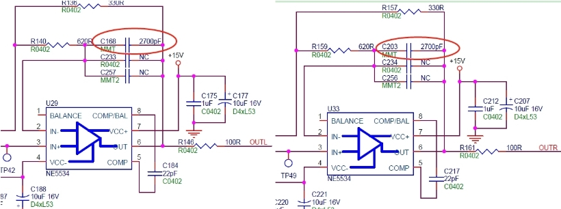

大家好、
你好。 我是代表客户发布此查询的。

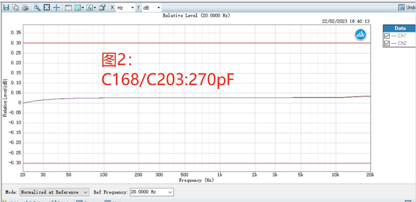

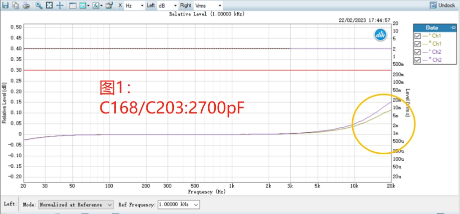

目前、我们用 DAC PCM1794A 制作一批开发板、调试发现 C168和 C203使用推荐容量2700PF 的两个电容器在10kHz 或更高频率下的时间频率响应曲线将发生扭曲(如图1所示)、 将更改为270PF、以满足低于0.1dB 的标准(请参阅图2)。 如果这两个电容器的电容值减少10倍、是否会有任何其他不利影响? 附加了原理图和图
请帮助提供建议。 感谢您的支持。
