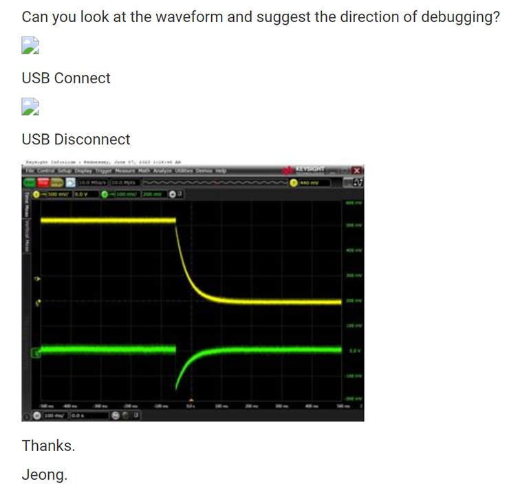

    您好、Arash
    我测量了电路图上标记的2个点的波形。
    您能看一下波形并给出调试方向吗?
    USB 连接
    USB 断开
    谢谢。
    郑。
    您好、Jeong、您可以看到、您上传的一些波形没有显示。 请您再发一遍,同时请说明波形是什么,并详细说明 条件。

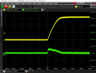

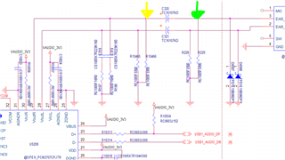

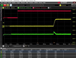

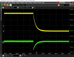

    您好、Arash
    我重新连接照片。
    我已将 PCM2707的"主机"引脚添加到波形中。
    在我的器件中、PCM2707连接到 USB 2.0集线器(FE1.1S)。
    集线器在成组模式下控制 UFP 器件的电源。
    我设计此信号控制 PCM2707上处于自供电模式的"主机"引脚。
    PIC1显示了测量波形的位置。
    100uF 的+极(朝向 PCM2707)为黄色、-极(朝向耳机插孔)为绿色。
    当连接了 USB 主机时、
    PIC3是指 USB 主机断开连接。
    观察 Pic2时、"主机"引脚变为 H、VoutR、L 的电压升高、从而产生风噪声。
    在 PIC3中、一旦主机断开连接、VoutR、L 上的电压就会立即下降。
    尽管主机引脚未变为低电平、但 PCM2707不仅会首先降低电压、而且还会以太快的速度降低电压。
    这会导致很大的噼啪噪声。

    对于调试、我建议将其分为2个不同段、第一个段是涉及主机接口和负载部分的 DAC 操作。 因此、您应查看以下内容、并确保   在此部分中一切正常:
    USB 主机接口序列 和时序与工作模式选择
    另请注意主机 引脚 注释:   自供电运行(连接到 VBUS)期间的主机检测。 总线供电运行期间的最大功率选择。 (低电平:100mA、高电平:500mA)。
     理想情况下,您应该检查 DAC 没有负载网络,如果不能,   模拟该部分本身。  您可以找到 电解电容器的电容器模型、并进行简单的仿真以查看尖峰的行为和幅度。
    正如我之前提到的、我希望您会看到一些噗声、但嗡声对我来说是一个陌生的、并且可能与您的主机以及与主机的连接有关。
    Arash
