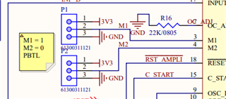

    查看您的原理图后、我注意到在您的 原理图 配置中 M0和 M1似乎相反。
    如果使用 PBTL 模式、则应使 M1=0和 M2=1、并应将 INC 和 IND 接地。
    您是否可以首先尝试更改它?

    您是对的,我的原理图不正确(我更改了它)然而 在 PCB  M1 : GND 和  M2 : 3V3 (见上面)。
    所以问题不是从那里来的。

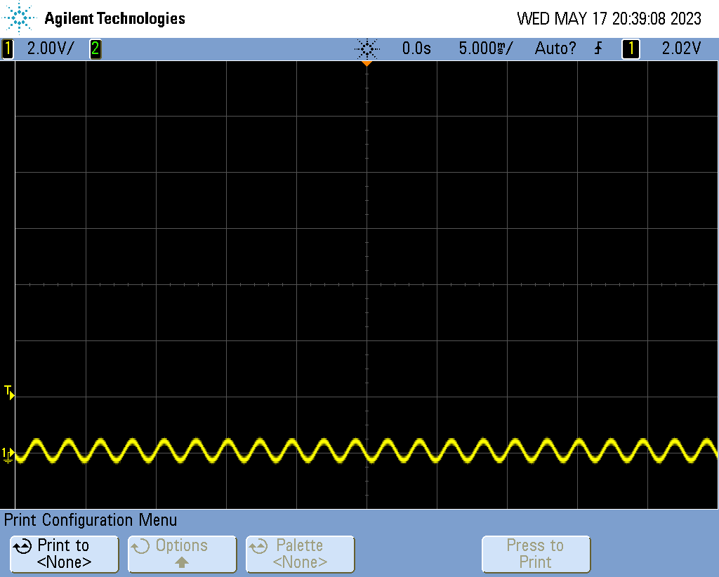

    IN_C = 4V +交流。
    交流纹波不受音频输入的影响:如果去除440Hz 信号,交流纹波将保持不变。

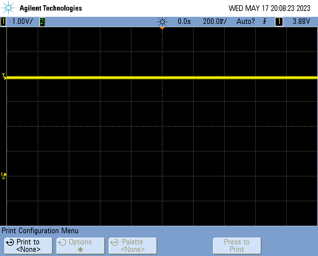

    这是我对 IN_D 的处理
    以下是我在 PWM_A 和 PWM_B 上找到的内容:
    我曾尝试使用10k Ω 的电阻器将 IN_C 和 IN_D 短路、以防短路会导致问题、但这没有任何帮助。
    如果 I 短路(使用跳线或10k Ω) IN_C、IN_D 或两者、则/FAULT 引脚再次变为低电平。

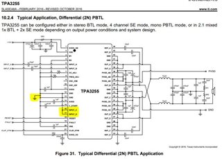

    输入侧是否可以按如下方式进行改变?
    它似乎与我们的原理图不同。
    THKS
    杰斯

    这确实解决了问题的一部分! 谢谢你。
    在 INPUT_C 和 INPUT_D 上添加电容器会删除/FAULT 状态。
    我必须承认、数据表很复杂、因为它们没有在 PBTL 模式下指定这一点:
    好的、所以 TPA3255现在可以对启动+复位按钮做出正常响应。
    但是、仍然没有 PWM 工作、即使 IN_A 和 IN_B 在入口处接收到信号(SINUS)。
    我还尝试增加 AOP 的增益、以便 G 现在为3、而不是1;但这不能解决我在这里的问题。
    泰奥

    Wei & Jesse、您好!
    您是不是要浮动 INC 和 IND?
    不、我遵循了此原理图、这意味着我要将 INC 和 IND 直接短接至 GND;但这不像这样工作。 像评估板和杰西上面建议的那样,添加一个10uF Capa 很重要。
    通过此"升级"、TPA3255可以正常做出反应。 /FAULT 和/CLIP 在 PBTL 模式下为高电平。
