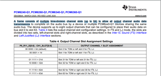

PCM6360是否支持 TDM16?
谢谢。
    您好、Iris、
    TDM 支持多达64个插槽、如数据表中所述:
    矿石
    我们无法理解突出显示的描述。 根据我的计算、我的客户希望使用 TDM16、fs=48kHz:
    BCLK=16*32*48kHz=24.576MHz。
    但突出显示的所述 BCLK 必须<18.5MHz。 我们不知道它是否支持。

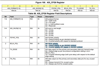

    等待您的反馈。 我们的 PCM6360设置为 TDM 从模式。 我们希望确认它可以支持的 BCLK。
    嘿、Iris、
    PCM6360能够处理的最大 BCLK 为24.576MHz 、数据表指出它处于主模式、但您应该期望在从模式下具有相同的行为。 表底部的注释说明了当 SDOUT 边沿和 bck 边沿极性不同时会发生的情况。 如果 SDOUT 边沿以相反的极性锁存到 BCK 的边沿、BCK 将降至18.5MHz。
    对于  BCLK=16*32*48kHz=24.576MHz,您可以通过确保 SDOUT 和 BCK 边沿 具有 相同的极性(这已经是默认值),并通过确保采样率和通道数相乘得到24.576MHz,即 x_num_ch*SR*32必须等于24.576MHz 来保持这一点。 如果使用 ASI_CFG0寄存器(页面= 0x00、地址= 0x07)[RESET = 30h]反转 bck 极性、则将 bck 限制 为18.5MHz。
