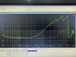

你好
参考手册和 EVM 板用 TAS5825M 芯片做放大器、声音正常、但是 AP 扫描发现 THD + N 曲线以及手册中相同条件差得多、尤其是在高频部分几乎达到1%。 我本来想换不同的电感、只是改变了高频曲线的峰值形状、总失真没有下降、电源稳压电源的高频部分 PVcc 也没有改善。
我的测试条件为:PBTL 模式、PVcc=24V、TA=25、P=1W、BD 仿真、 FSW=768kHz、绿色曲线为 RL = 4欧姆、蓝色曲线为 RL = 8欧姆
下图是我的 SCH、PCB 和 I2C 驱动器。您能给我一些建议吗?
    找到你好的
      能否检查一下您是否在 AP 中启用了正确的滤波器? 我们需要使用 AES17 20kHz 滤波器来进行测试。 还可以检查空闲状态时的噪声水平?
    您好、我的 AP 不支持 AES17、这是否会对 THD+N 造成如此大的影响? 其次、无论负载是8欧姆、4欧姆、还是在4.7uH 或10uH 电感的情况下、放大器的底部噪声介于80到200uV 之间、这应该被视为相对正常的、对吧?
    找到你好的
      滤波器将极大地影响结果。 在数据表中、您可以看到在7kHz 左右时、THD 快速下降、因此滤波器删除了高于20kHz 的三次谐波。 但您的波形、THD 在大约10kHz 处下降、因此滤波器截止频率为30kHz。
     如果您有 AES17、请检查 BW、或者您可以选择22kHz、结果会是相似的。
    大家好、AP 带宽设置确实是个问题、我将带宽更改为20kHz LP、在放大器的整体失真得到大幅改善后、THD + N 曲线确实会从7K 下降、尤其是7kHz 下降至20kHz。 但遗憾的是、在7kHz 之前的失真仍然与手册有很多差距。 我从100Hz 开始测量曲线、曲线开始增加、7kHz 处的最高点达到0.5%。 以下是1W、2.5W 和5W 条件下的 THD+N 曲线以及规格中相应的 THD+N 曲线。 当前测量的底部噪声和电源是正常的、您能再次基于这条曲线分析问题在哪里吗? 非常感谢!

      在使用的 PBTL 中、只使用了10uH 的电感器、对吧? 此电感器的器件型号是多少? 您能尝试使用 EVM 吗、看看能得到什么样的 THD 结果。
    您是说它可能与电感器相关吗? 我目前没有 EVM 板、如果我使用 PBTL 模式、您能告诉我推荐的电感器的参数或器件型号吗?
    您好、已找到:
    您可以使用 L3 L4 L7 L8中的10uH 电感器再次进行测试。
    我最后布置的 THD+N 曲线是 L4和 L7中使用的10uH 电感器、L3和 L8被清空、因为测试发现该曲线确实比4.7uH 电感器略好、但仍然比手册中的曲线要差得多。

    您好、我测试了4个电阻和1W 输出的 THD。  其他 条件与您相同。
    所以芯片的性能还可以。
    我不能排除 AP 的测试条件是否是原因。
    您可以使用 TAS5825mevm 再次进行测试、如果您具有其他放大器的 EVM、您可以检查 EVM 中的 THD 与数据表是否有很大差异。
    2.你可以在 PBTL 模式下把芯片电路画出来发送给我
    可以更改 不同的电感器、 电感器的性能将影响 THD。
