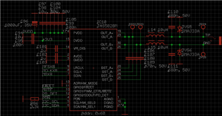

IC 在没有负载的情况下输出两个正弦信号(上图)、但10欧姆负载(底部)存在波形问题。 为什么会发生这种情况?
其他数据如下所示:
* PVDD 内部测量:23.6V 无负载、23.2V 有负载(由于 电源滤波器处于满负载状态、压降为0.4V)。
*再次寄存器(0x55): 0x06 ... 20.8V 输出范围
* PBTL 模式:开关电阻< 100m Ω... 开关压降应该不是问题。
我做错了什么?
谢谢、此致、
埃德温

    您好、Jesse:
    这是原理图。 没有什么特别的,与数据表中的完全一样...
    我要问的主要问题是、不同负载下的差异。 因为10欧姆负载对于开关的极低输出阻抗不会有太大困难。
    和:我应该如何设置增益?
