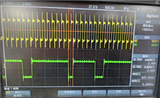

但是、请连接一个扬声器以测量其波形(例如上图中的 A 和 B 点)、并获得如下图所示的结果: 而且、无论4通道放大倍数有多大的调整、测量的幅度和波形都没有改变。 这是 我漏掉了 AMP 控制的一些设置、还是测量了错误的点?
朱三
    您好、Sam、
    0x28寄存器应为0x2A。
    默认 solts 是前4个插槽。 您是否检查了 TDM 波形? 输入插槽是前4个插槽?
    德里克
    尊敬的 Derek:
    我将0x28寄存器设置为0x2A、结果仍然是相同的情况。
    我已经检查了我的 TDM 波形、输入时隙是时隙0和1。
    顺便说一下、我还尝试将 AMP 更改为 TAS6422、 具有相同的寄存器和 TDM 设置、 结果 未变。
    我将 A、B 和 GND 连接到耳机上、只能听到一些 细小的生锈声音。
    造成这种情况的更可能原因是什么?

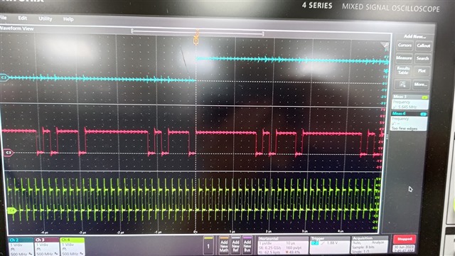

    这是我们发送到 AMP 的 TDM 数据、黄线是 clk、绿线是数据、FS 是44.1kHz。
    传输的音频是6通道音频、并使用 时隙 (0、1)、(2、3)、(4、5)作为立体声流。
    朱三
    Sam、您好!
    您能否同时捕获波形 SCLK、数据和 Fsync?
    尊敬的 Derek:
    蓝色线是 Fsync、红色是数据、绿色是 SCLK。
    放大

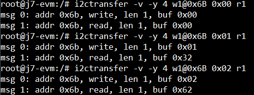

    因为我没有您的 AP、我只通过 i2c 直接控制放大器。
    因此我使用 i2c-tool 读取放大器上的每个地址、如下图所示。
    下表是6422的结果:

    Sam、您好!
    尽管您通过寄存器0x04将器件设置为播放模式、但通道状态寄存器0x0F 显示所有通道均为高阻态、而不是播放模式。
    请检查待机引脚(引脚24)。
    德里克
    尊敬的 Derek:
    很抱歉花这么长的时间来回复。
    上拉 STANDBY 引脚和 MUTE 引脚后、0x0F 确实会根据我们的设置发生变化。

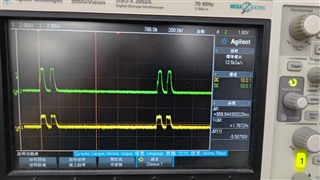

    输出通道确实会有波形变化。 这是 Speaker_N (黄色)和 Speaker_P (绿色)信号。
    这种行为是否正确?

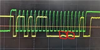

    现在还有另一种情况:在我们的系统中、多个 I2C 器件连接到 I2C 总线、每个 I2C 器件的 SCL 和 SDA 都将通过一个22欧姆电阻器、然后再连接到总线。
    在某些模块中、检测和 寄存器写入 TAS6424和 TAS6422的 I2C 性能正常、I2C SDA 和 AMP 输出有正确的操作、但当我们想要读取寄存器的值时、我们仅获得0x00的响应、  通过用示波器进行测量、我们发现了以下条件:
    我们将寄存器0x03的值设置为0x14、但只将其读取为0x00
    绿线是 SCL、黄线是 SDA、
    在值1和4应为高电平时、信号中只有轻微的凸起。 这种现象发生在所有寄存器中。
    是 AMP 硬件问题还是 I2C 总线问题?

    您好、Sam、
    第一个波形是直流诊断运行波形、请检查负载连接是否正确。
    TAS6424是从器件、不会影响 I2C 转换。 请断开其他从设备并重新检查。
