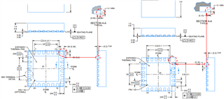

我们看到了 TAS2505-Q1数据表的封装轮廓、REG0024K 和 RGE0024Y 有何不同?
如有任何建议、请告知我。

    我在下图中突出显示了这两者之间的差异。 焊盘和封装尺寸是相同的、因此它们完全兼容、区别在于某些机械方面、例如:
    • K 版本的转角焊盘、这些是 NC 引脚、因此不会影响功能。
    • 焊盘的横截面形状差异。

     感谢您的信息。 我检查此项只是有一个 PN:TAS2505TRGERQ1、但有两个封装版本。
    我们想知道客户是否可以随机选择两个版本的软件包中的一个?
    罗伊
    因此可以选择哪种封装?我们需要基于封装创建一个尺寸
    我正在检查 PN 以概述依赖关系、我将尽快分享任何更新。

    不久将发布一个新的 PN (几周内)、因此这些纲要中的每一个都将适用于不同的 PN。

    您意味着即将发布的新 PN 是 RGE0024Y? 是正确的吗?

    是的、数据表和可订购产品文件夹中的此更改可能会在接下来的几周内生效。
    同时、当前可订购产品 使用  RGE0024K。
