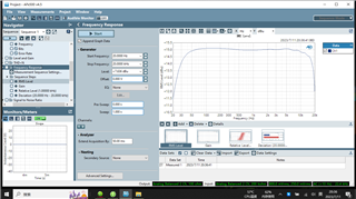

大家好、我使用 TAS5751M 芯片时、符合 EVM 板级放大器、失真和信噪比是正常的、只是频率响应衰减太大、下面第一张图表是我的负载8欧姆、 输入信号1kHz 正弦波和0dBu 当 AP 重复测量放大器频率响应图,图中低频部分衰减3.5dB,高频部分衰减4至8dB 非常不稳定,我们想要实现约1dB 的衰减。 第二张图片和第三张图片是我的放大器器件的原理图和 PCB。

    你好,Found.
    您的采样率是多少频率?
    您似乎使用了8 Ω 的扬声器、对吧? 您可以使用8欧姆电阻再次进行测试。
    是否在 PPC3中打开一些调整、例如 EQ、AGL?
    如果打开了一些调优、请将其关闭以再次测试频率响应。
    我的采样率为48kHz
    此测试的结果是8欧姆电阻器
    该放大器不是 EVM 板、我们不使用 PPC3和其他 EQ 调整、包括软件内部增益为0。
    好的、输入信号来自哪里? 您是否 通过 AP 使用数字音频输入?
    来自 AP 的输入信号、由于放大器没有数字接口、该信号由 AP 模拟信号生成、用于访问音频处理器和处理器、然后通过网络将传输到放大器数字信号

    我没有 EVM 板的测试频率响应曲线、但您的曲线非常 异常。
    大家好、我是说我们放大器产品的数字信号只能通过网线传输到接口板、接口板、然后数字信号传输到芯片、昨天我发现接口板确实是个问题、 替换后的音频信号对全接口板测试没有影响,得到频率响应正常点,频率响应频率衰减稳定的高频部分在3dB 左右。 我能看到您测量的曲线吗?

    然后我测量了频率响应曲线。
    负载为8 Ω。
    大家好、我过去两天一直在和软件工程师一起研究、结果发现功率不能超过42W、因为之前的员工用软件对它进行了限制、在我解除限制后、放大器现在可以达到57W、然后过温保护。 然后、我看了您测量的频率响应、似乎我的设计仍然是个问题、我也想实现您的频率响应、请我重点关注这些方面!
    您好、已找到:
    我认为您的 接口板可能会产生一些影响。
    请将 I2S 从 AP 直接连接到 TAS5751。
    并关闭所有 DSP 调优功能以再次进行测试。
